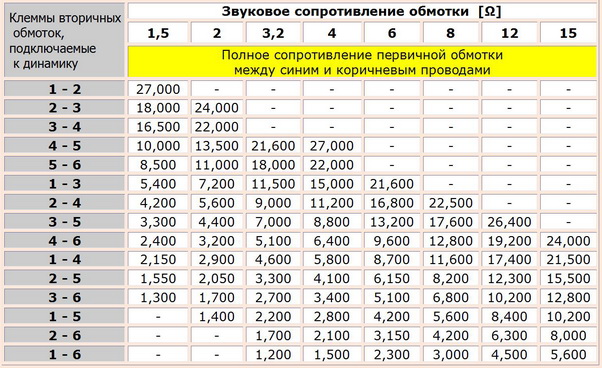

Заказал-таки Hammond-125a с тюб-тауна - 1800р. Дай, пжлст, на всякий случай, его подключение.

Подключать можно на 30к (выводы 1 и 3 насколько я помню). Тогда в хвосте PI 100ом и с сеток на землю 1-2nF обязательно. Но это не самый оптимальный вариант. Я делаю по-другому теперь. Но пока не расскажу.

Сообщение neteraser » 26 фев 2017, 01:37
Все верно!
