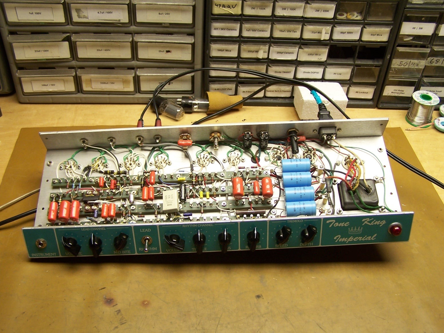

Сообщение justaddsomeecho » 03 авг 2014, 22:43

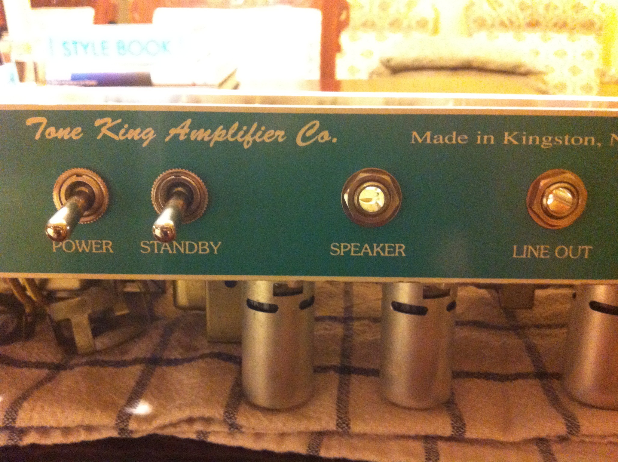

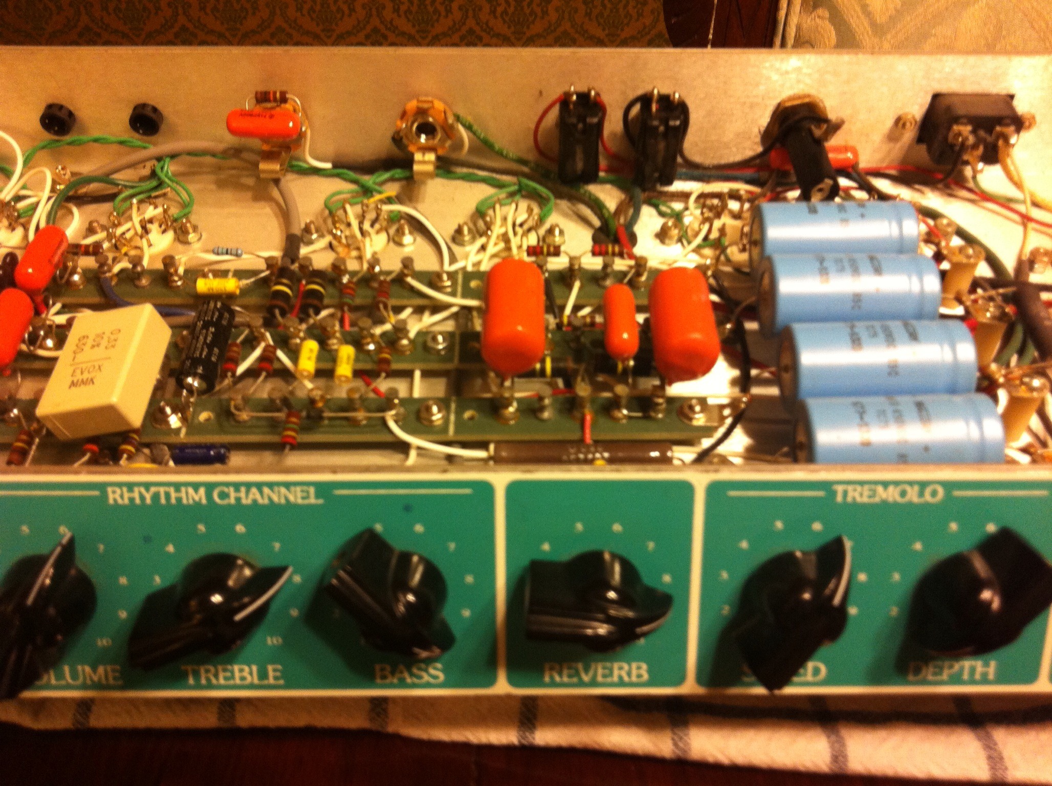

Довольно интересный усилитель, популярный в некоторых кругах.
Я в свое время нашел немного гатшотов старого варианта, еще сделанного не на печатных платах. Решил ими поделиться, также набросал примерно черновик интересующей меня части преампа (не особо уверен в номиналах и некоторых соединениях, это всего лишь то, что я смог проанализировать).

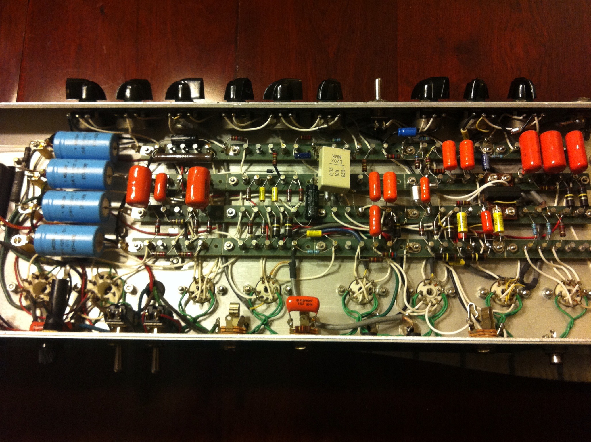

Re: Tone King Imperial
Сообщение justaddsomeecho » 03 авг 2014, 22:55

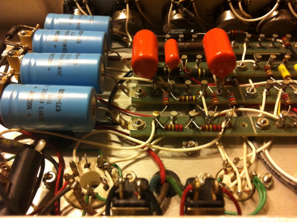

И еще.

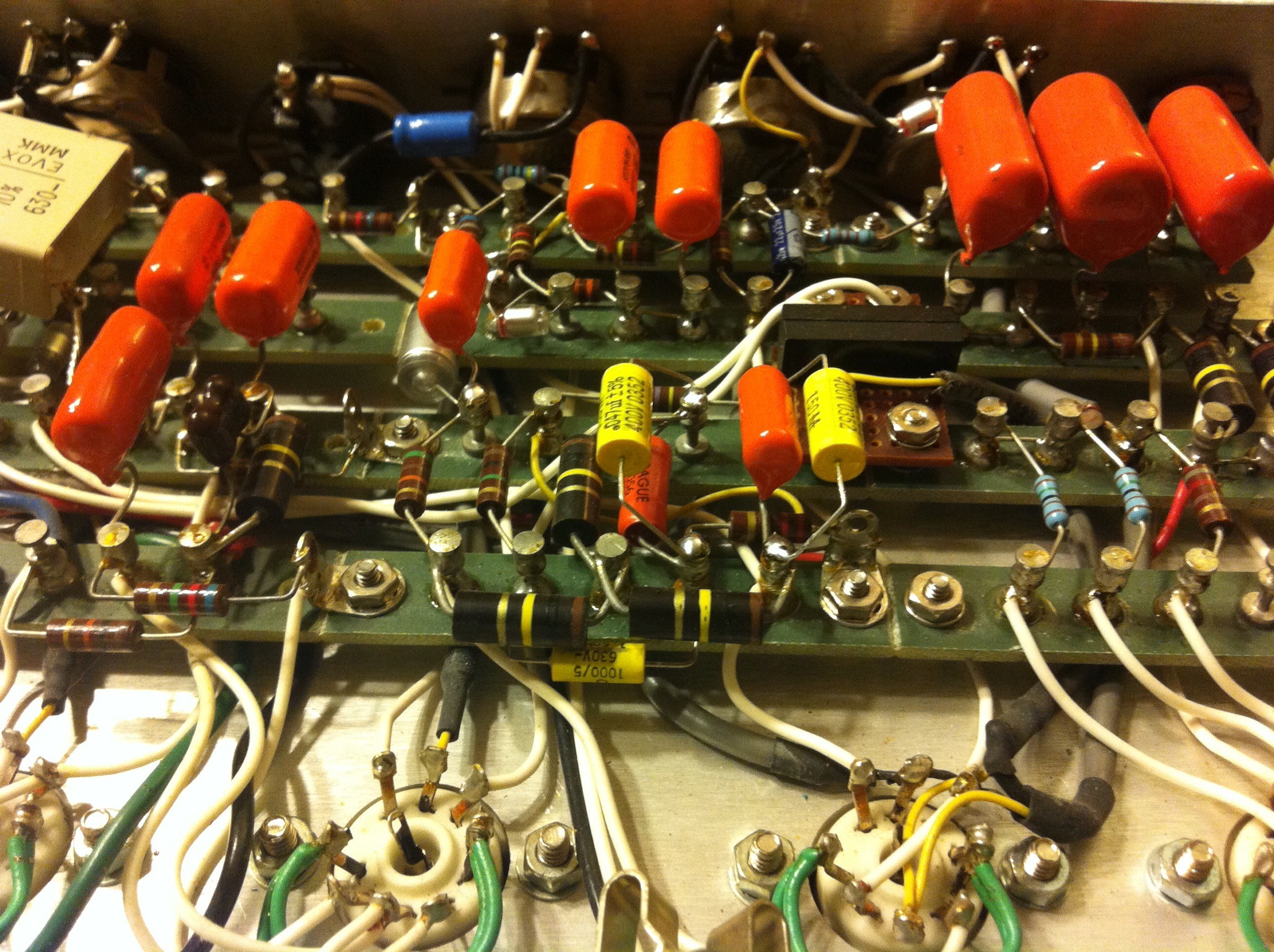

Сообщение justaddsomeecho » 03 авг 2014, 22:58

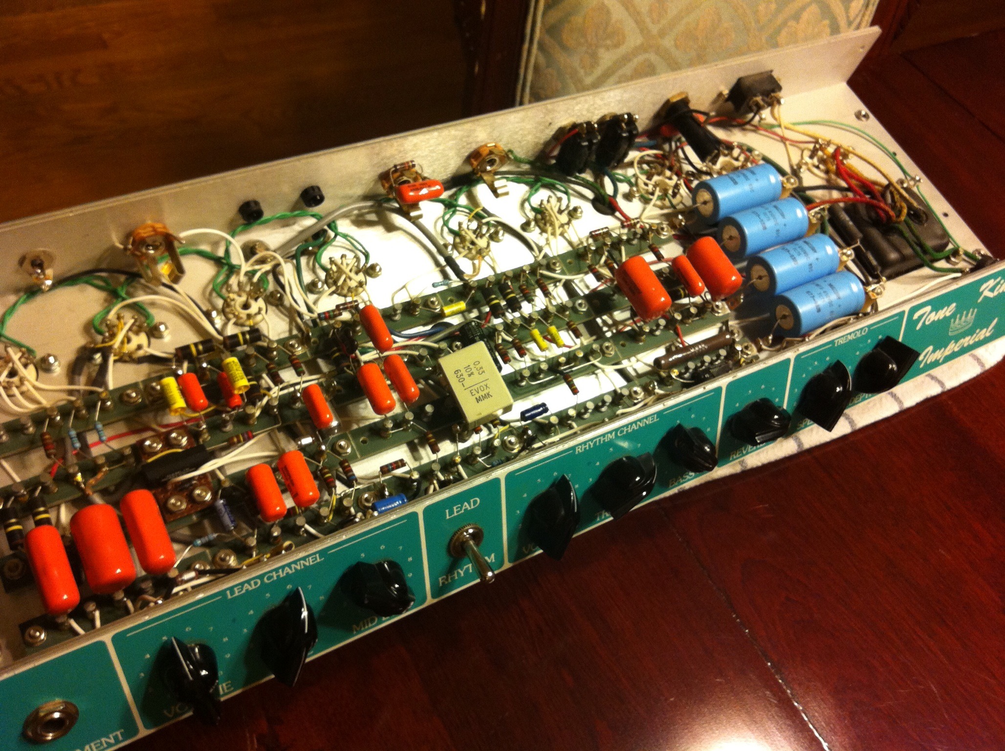

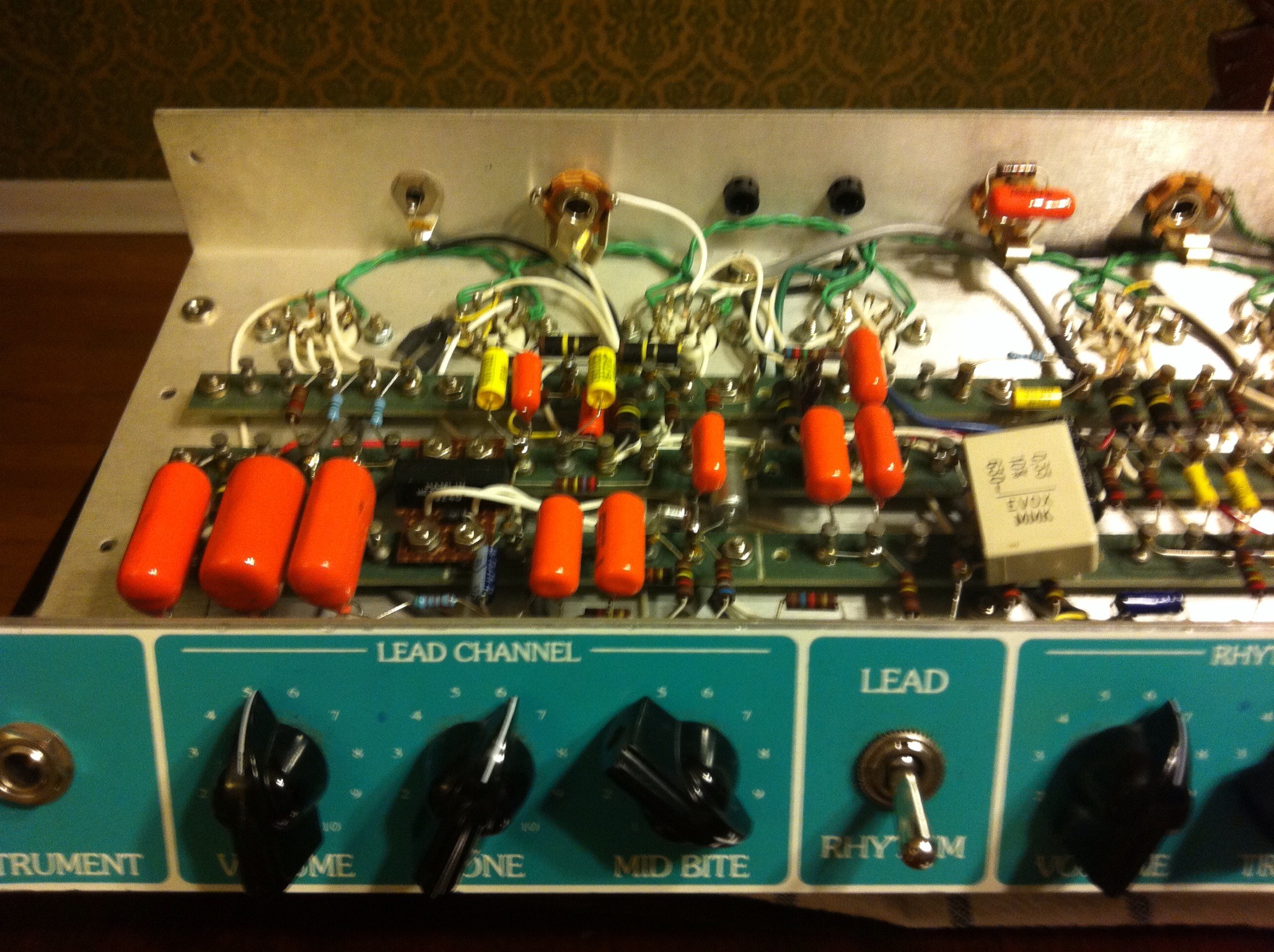

И еще.

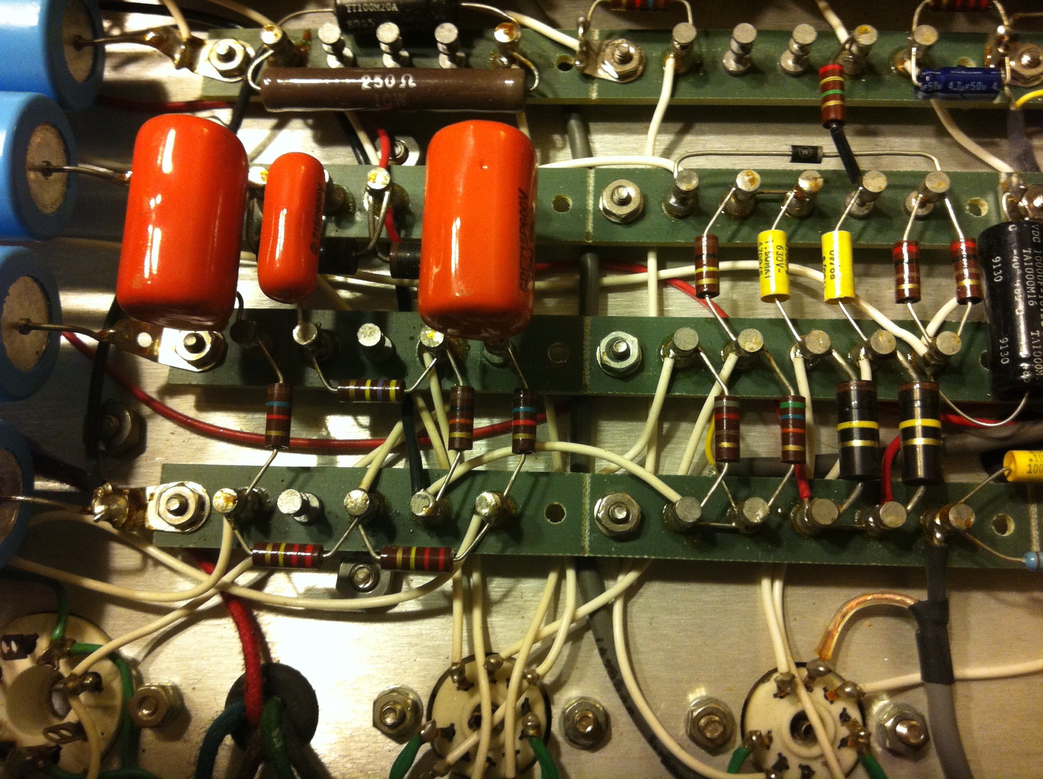

Сообщение justaddsomeecho » 03 авг 2014, 23:01

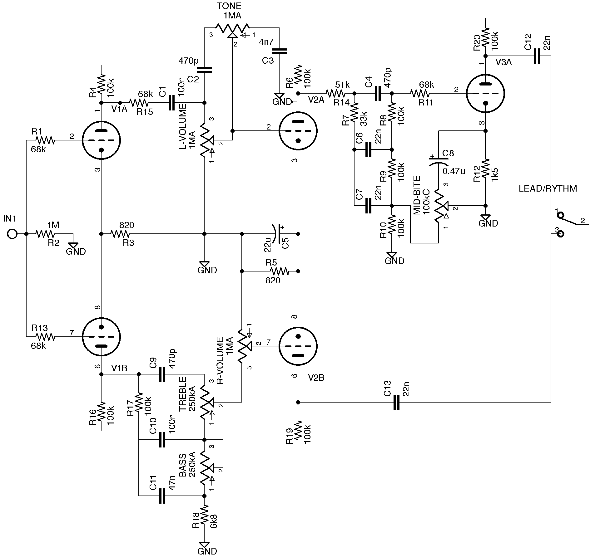

То что я перерисовал, в некоторых номиналах не уверен.
Особенно интересует меня пот "Mid Bite", в нем скорее всего ошибка, но работать должен.
Сообщение neteraser » 03 авг 2014, 23:27
Подобное тянется к подобному... У меня вот эти усилители не вызывают никакого интереса.
Ну вот что значит "Tone King"? Ты будь, а не называйся. Или хоть название какое-нибудь "не такое" выбери.
Кстати, шасси как у Ерасова сделано - без боковых стенок :crazy:
