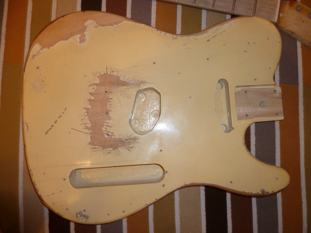

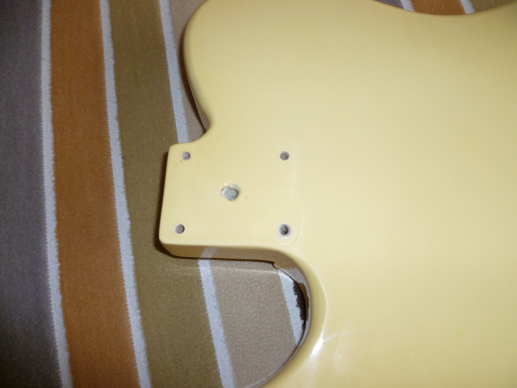

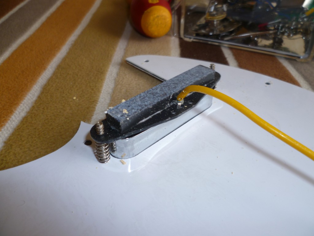

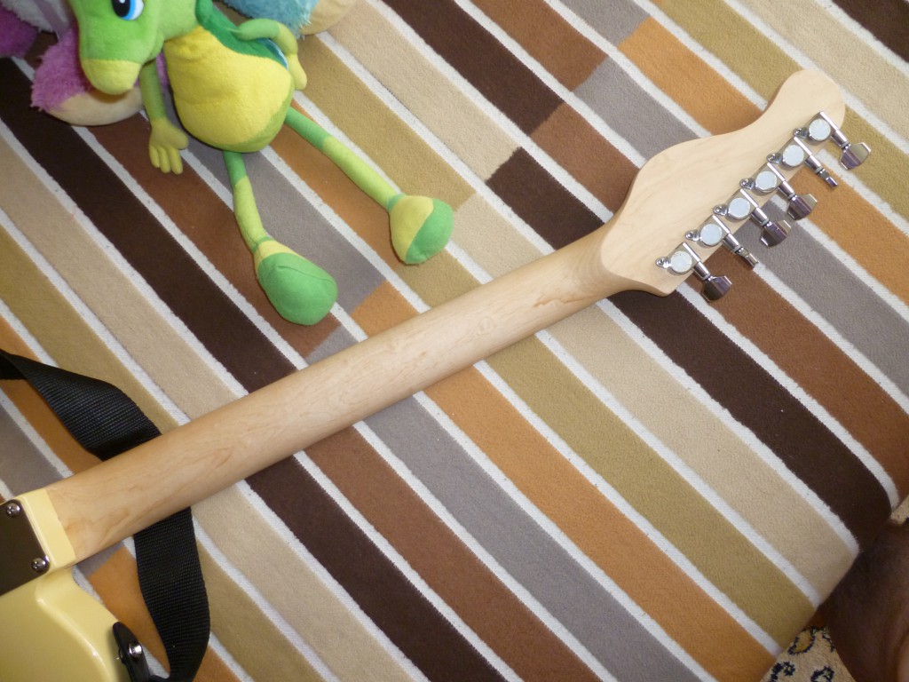

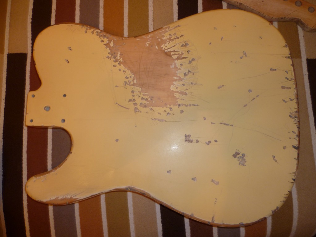

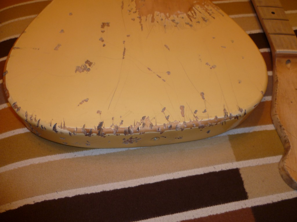

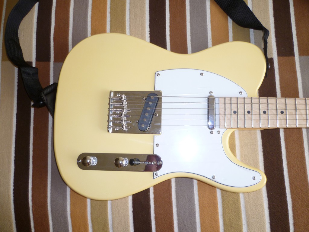

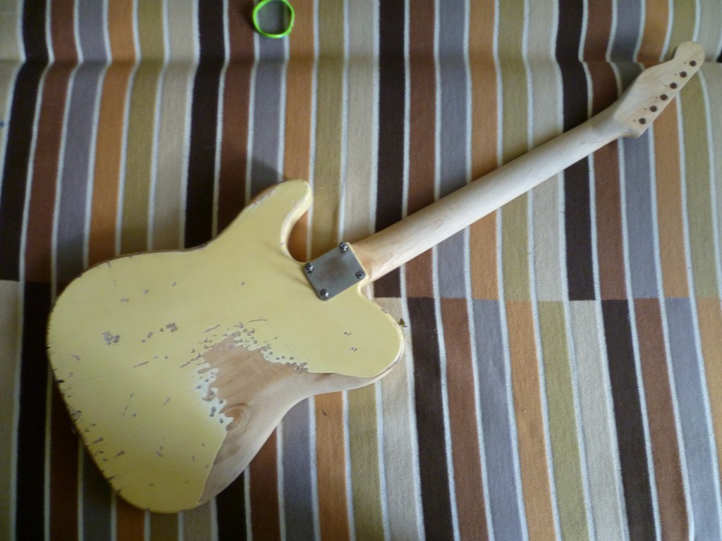

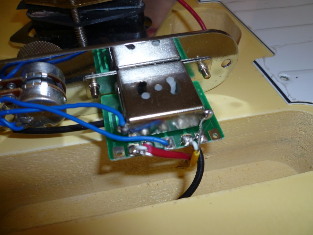

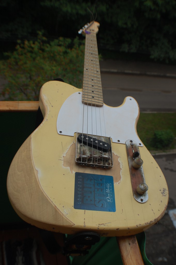

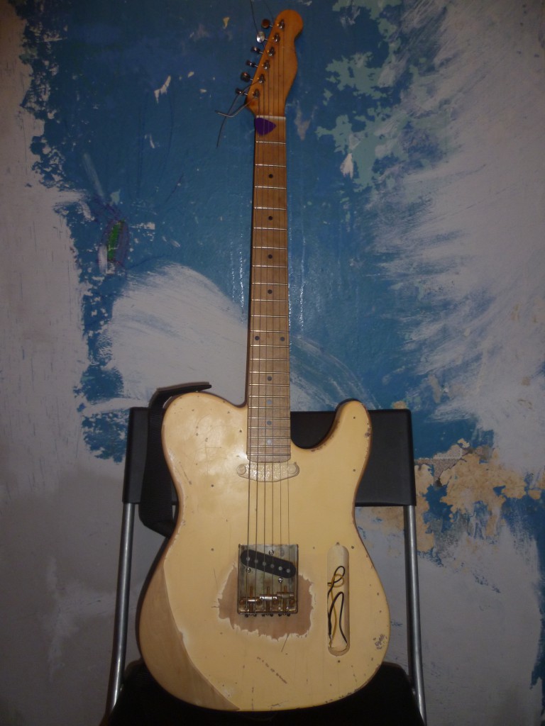

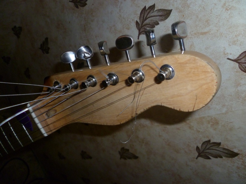

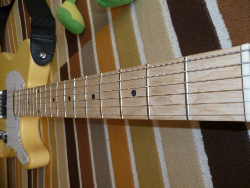

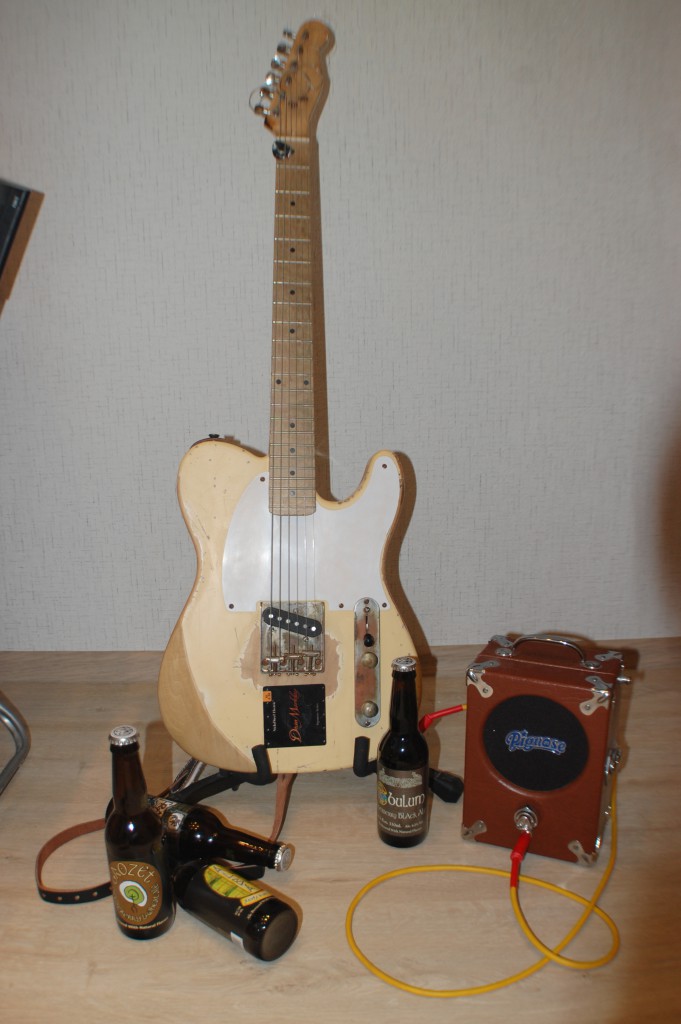

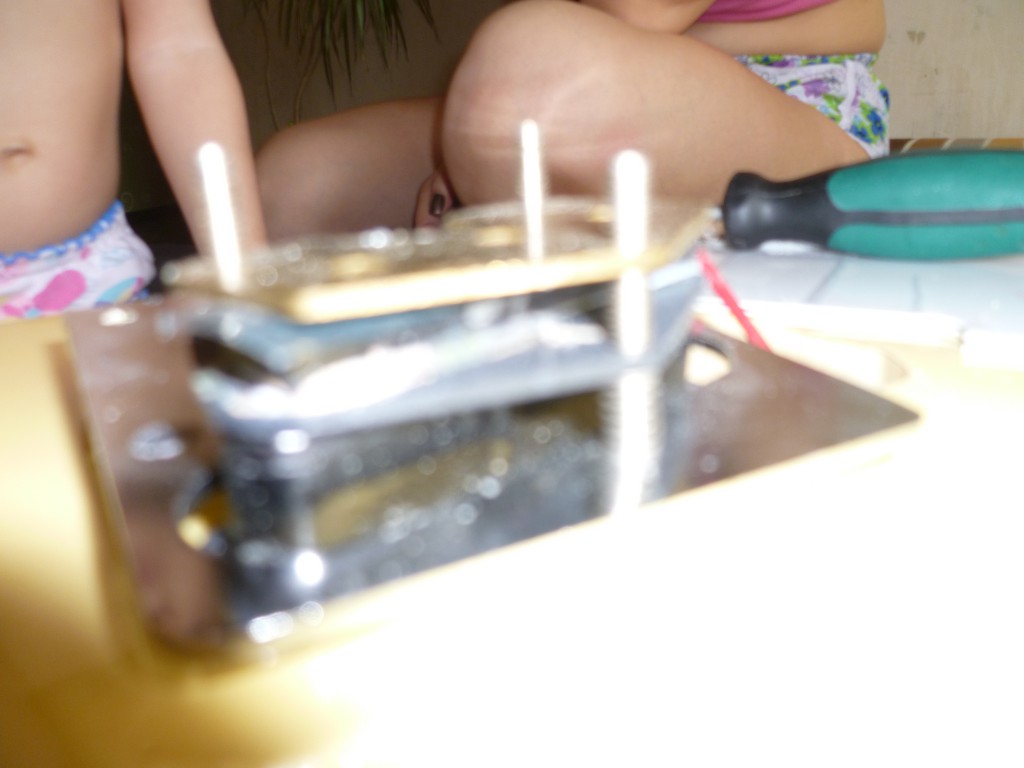

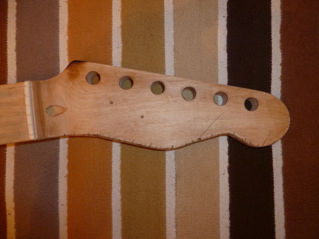

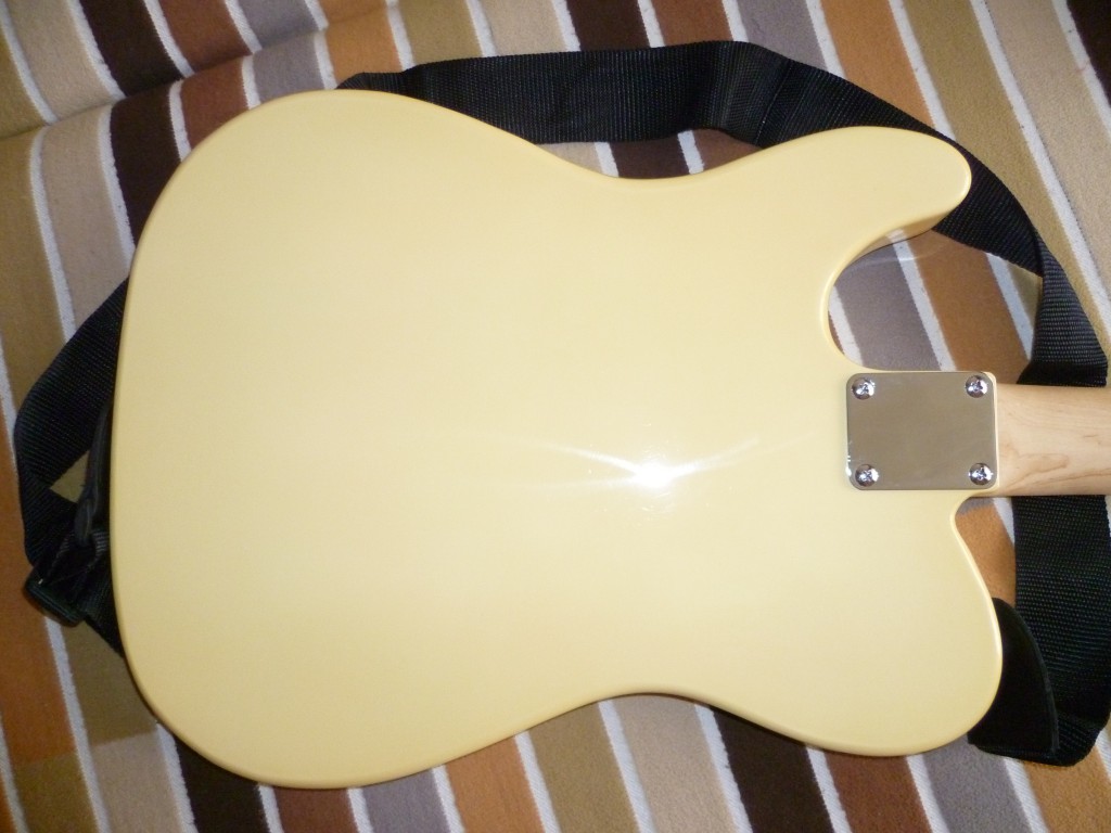

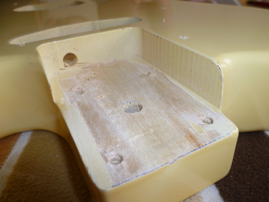

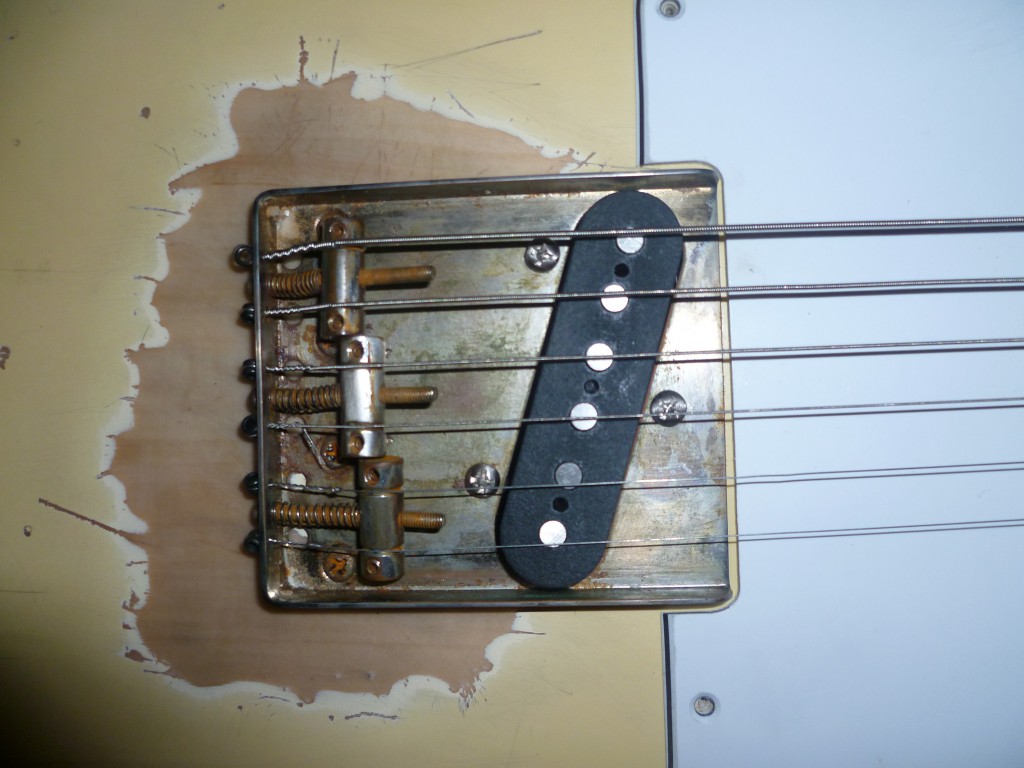

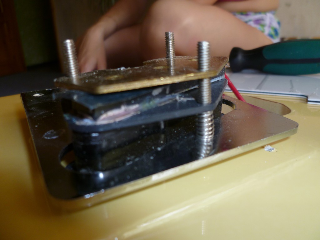

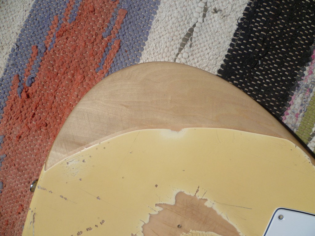

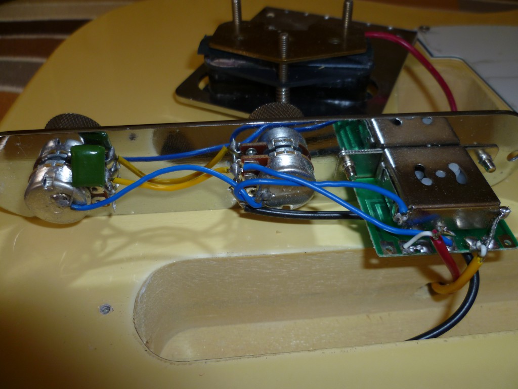

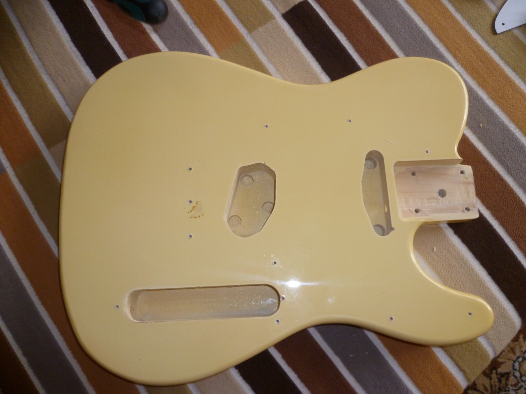

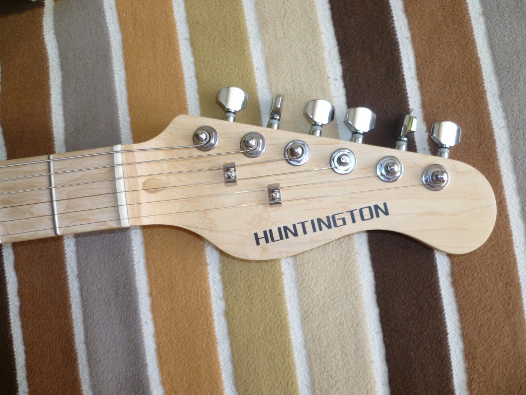

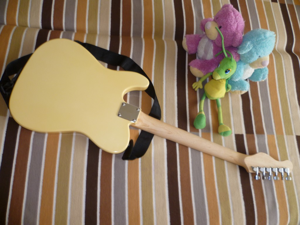

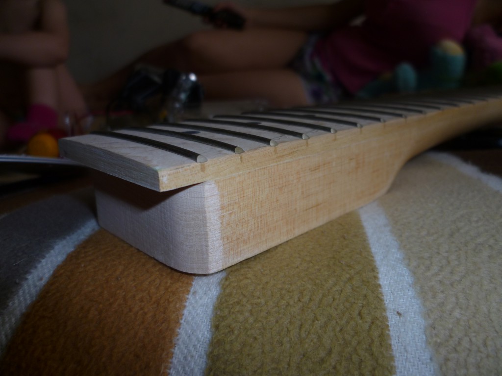

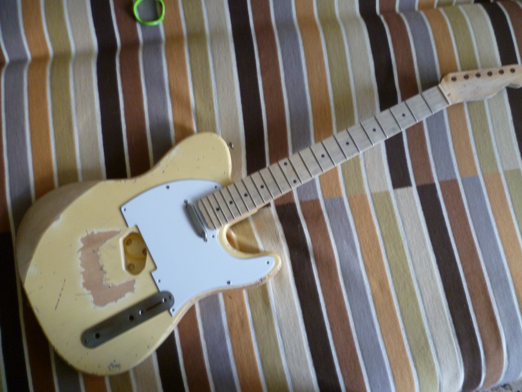

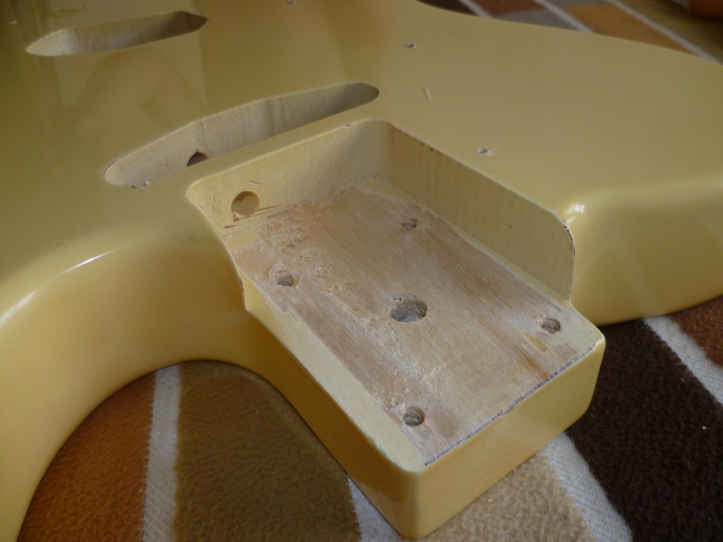

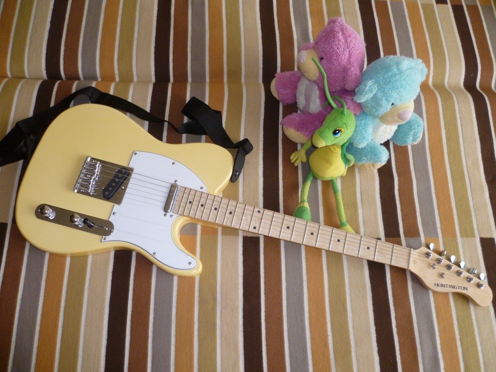

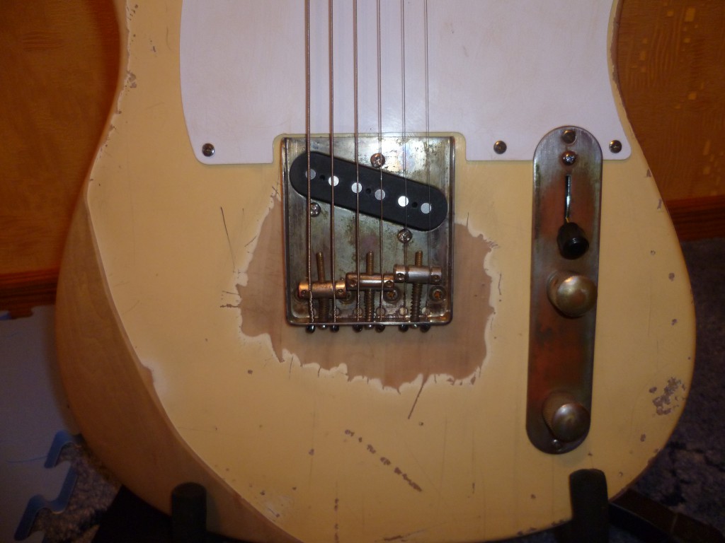

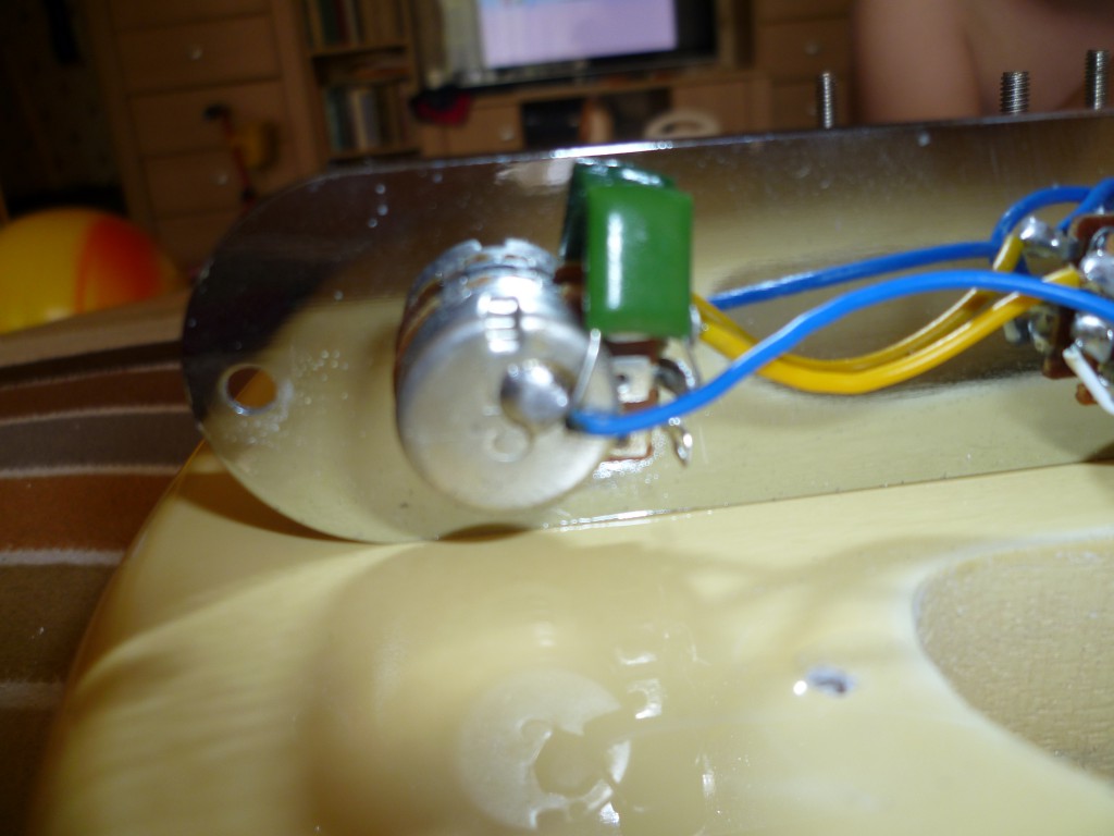

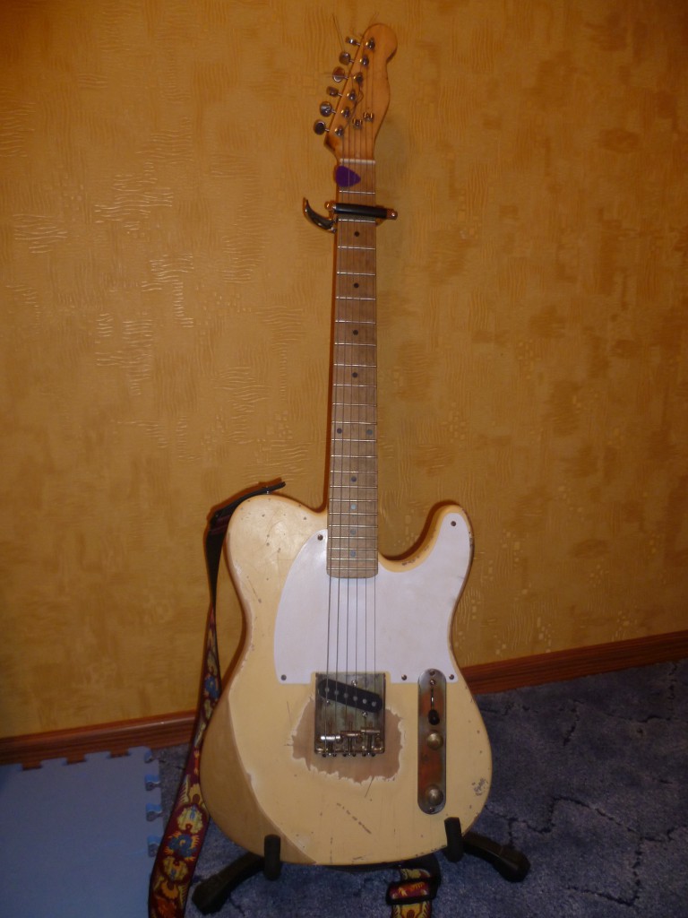

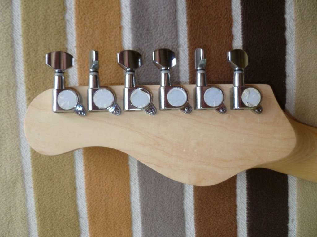

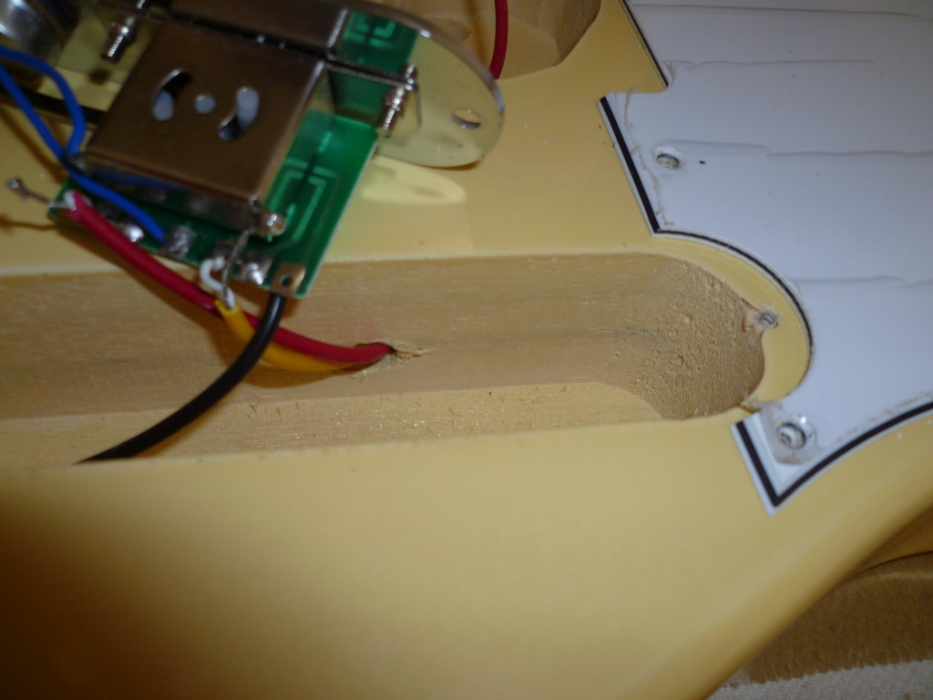

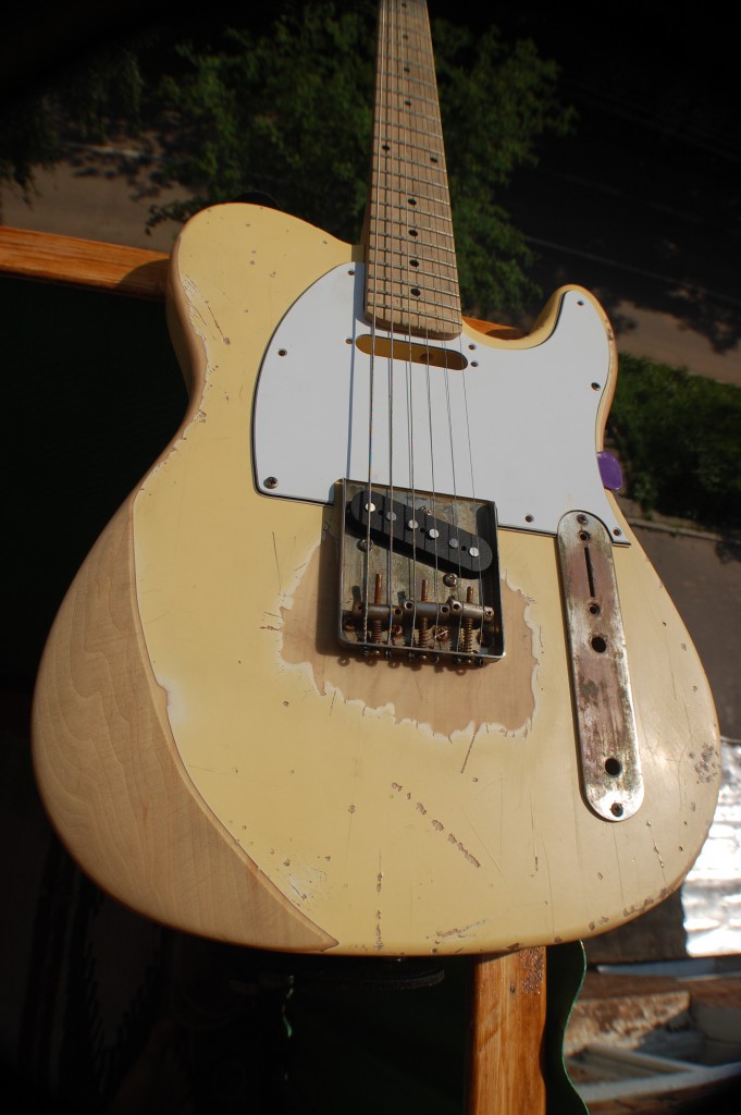

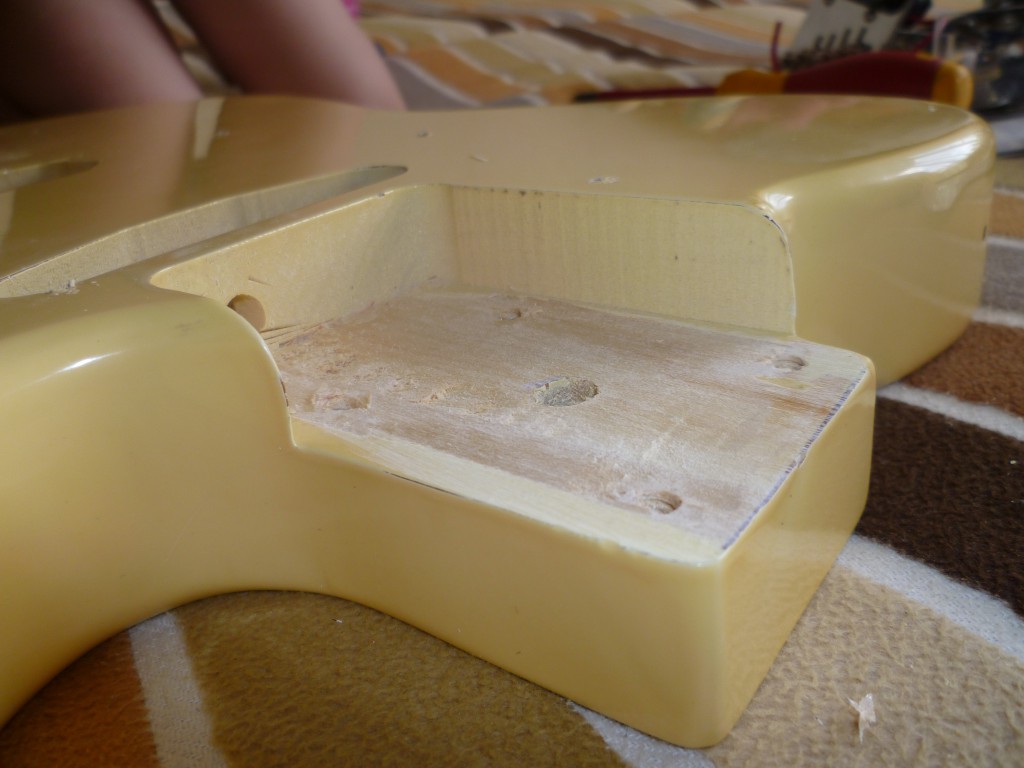

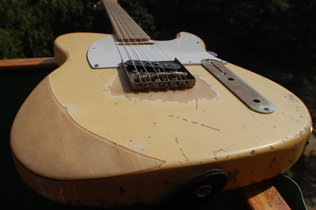

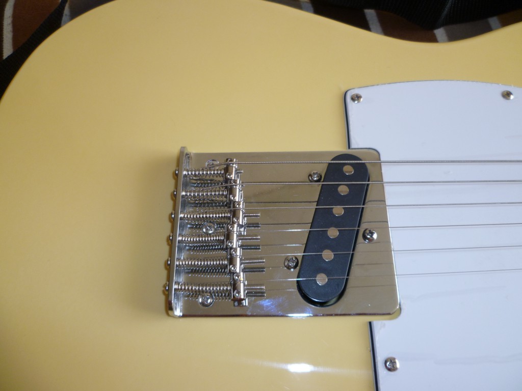

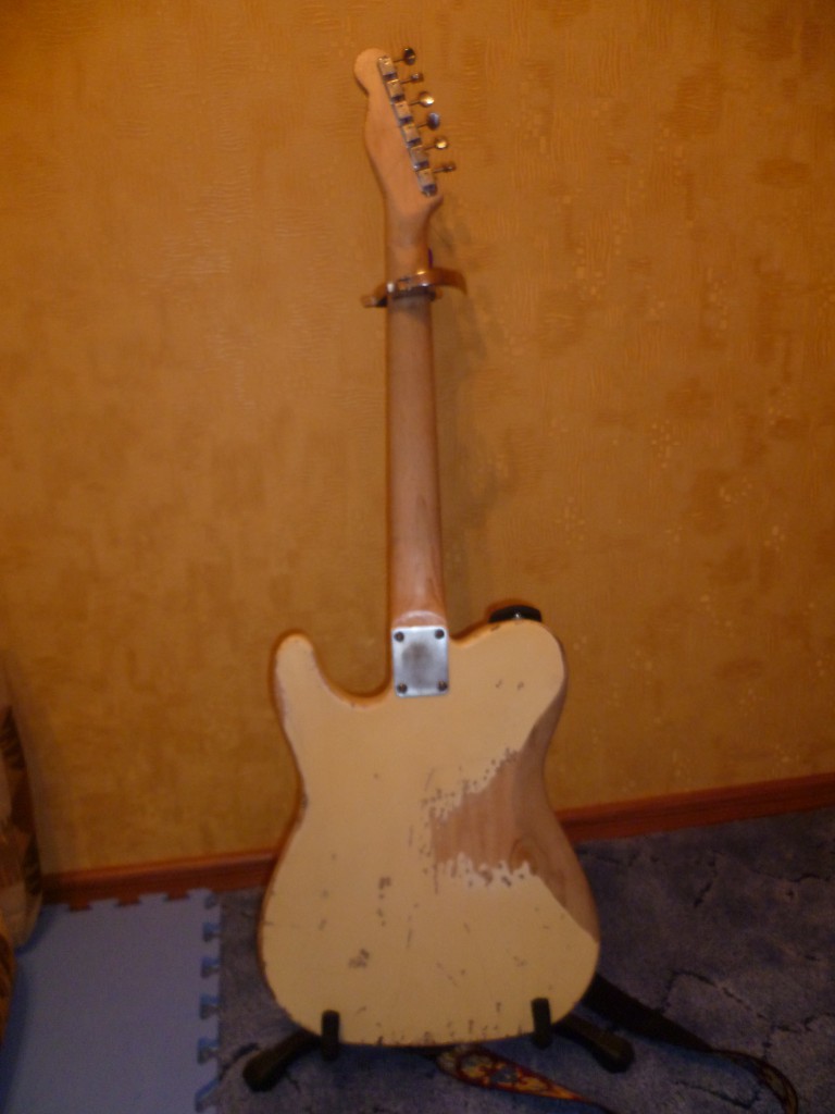

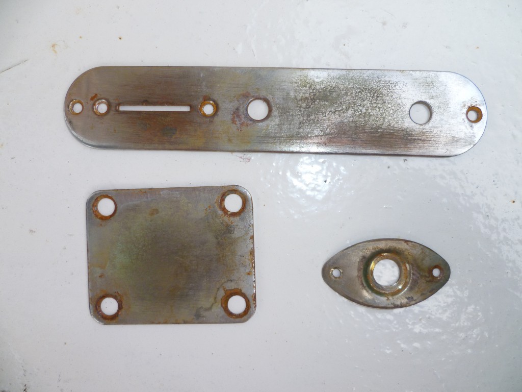

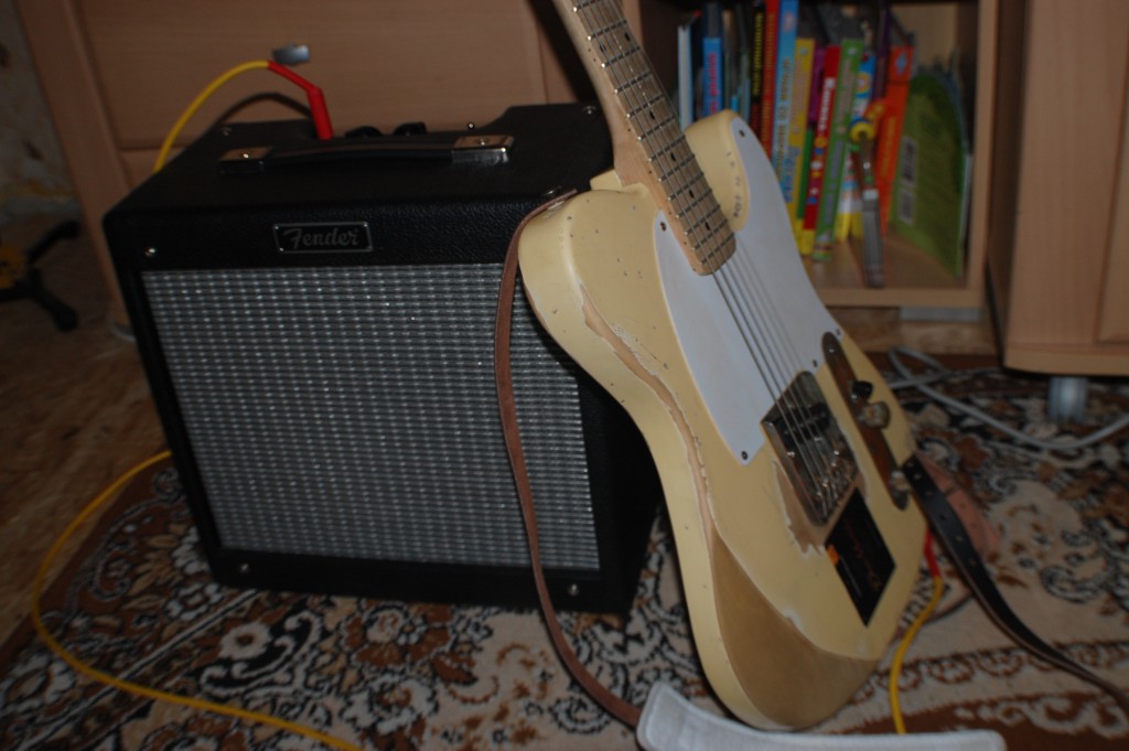

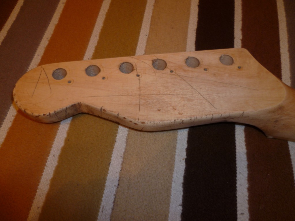

Была у меня заморочка сделать Relic гитару. Сделал. Ниже фотоотчёт) Гитару уже продал, но фотосессия сохранилась. Итак в качестве жертвы взял гитару формы Telecaster производства фирмы Huntington. С Ebay с доставкой порядка 5000RUR. Все ложбинки трещинки этой гитары попали в фотосет, поэтому кому интересно можно всё подробно рассмотреть. Электронику поменял (звукосниматель OnlyMusic Lone star Blues Tribute, потенциометры CTS лог на 250 кОм, 3х позиционник Fender, керамические конденсаторы и резистор с номиналами согласно требованиям эскваера), бридж пепельница, однослойный пластик на 5 винтах...смотрим...
