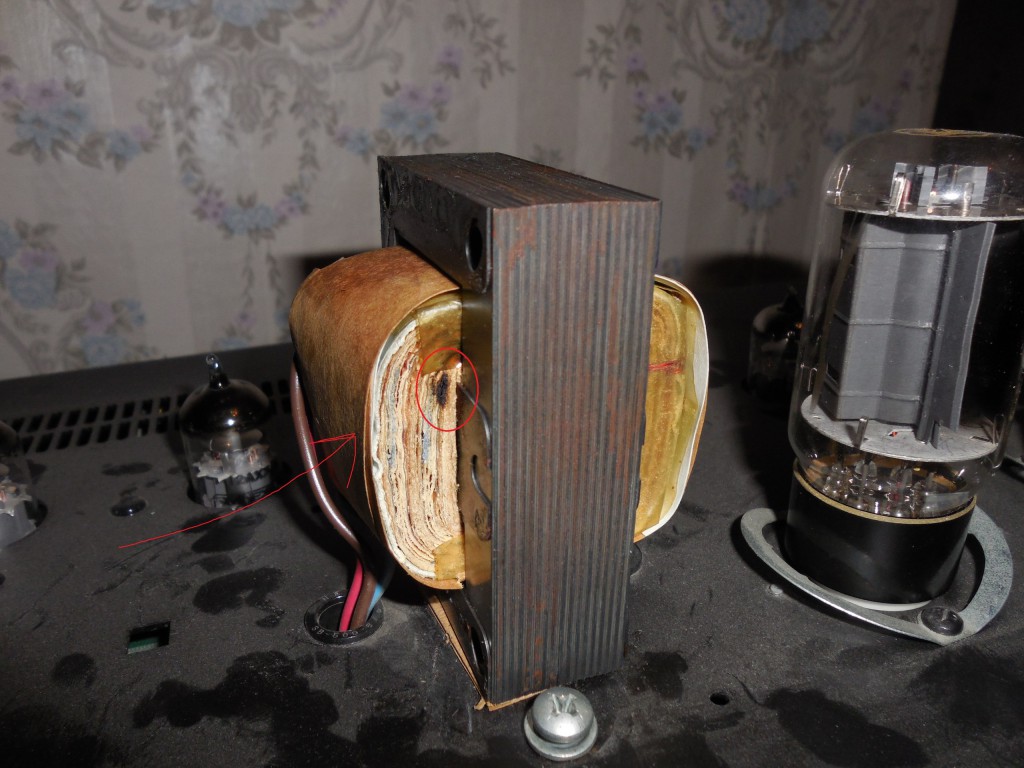

Озадачившись :? , я полез в усилитель. Проанализировав море информации и проконсультировавшись со знатоками взялся за диагностику выходного транса. Сняв защитные лепестки с "выходника" сразу понял в чем дело - КЗ на обмотке. Единственное что пришло в голову - включали без нагрузки еще в штатах.. откуда собственно и притянули этот усилок. На отмеченном участке фото черное пятно очень ярко светилось при игре)))

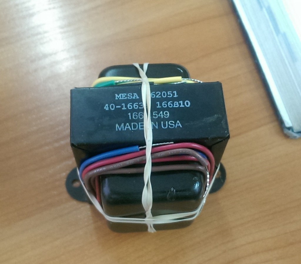

В итоге транс так и не поступил, а благодаря товарищу Neteraserу :idea: :beer: я решился написать в поддержку компании МЕСА, на что уже вечером получил ответ - соответствующий марки трансформатор имеется и они с удовольствием вышлют его мне, если я согласен оплатить стоимость доставки и самого трансформатора. Стоимость сознательно не стану указывать :)
Через пару недель транс благополучно пришел и в тот же вечер был мною установлен. Сложно передать это передать это чувство эйфории :yahoo:

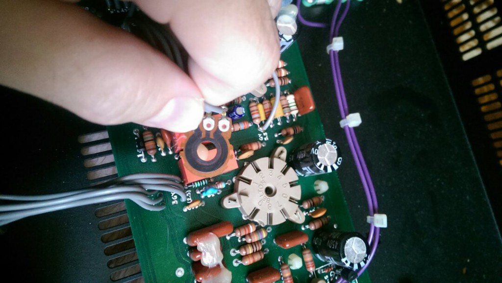

Сегодня, решив все-таки выявить проблему я завел усилитель и начал мучить пот Treble. Через 5 минут глубина поворота увеличилась и высокие начали появляться уже до 15 часов, после этого снова провал. Воодушевившись этим, снова полез в кишки, разобрал пот и начал пристально его изучать! Оказывается, металлический ползунок, который ходит по графитовой поверхности пота немного был отклонен :!: , так как сам этот язычок крепится к пластиковой основе с помощью двух пластиковых выступов на самом этой пластиковой основе. Так вот! Один этот выступ сорвало , как следствие металлический язычок (ползунок) при крайних положениях ручки потенциометра отклонялся и терял контакт с графитовым напылением!!!! Нежелание покупать дешевый китайский пот в местных точках толкнуло не мешкая взяться за ремонт. Аккуратно просверлив пластиковую основу тонким сверлом 0,7 мм я вырезал кусочек пластика, сделав такую импровизированную пластиковую заклепку, которую аккуратно "расклепал" подогретыми пинцетами - закрепил металлический язычок-ползунок как положено. И вауаля! Все отлично работает! :yahoo:

Добавлю, если ручки настроек усилителя ведут себя странно не торопитесь делать поспешные выводы и лезть в схему! постарайтесь проверить поты досконально! Только после этого менять и менять на пот такой же фирмы!

Видно, что дорожка пота в идеальном состоянии!
Новый опломбированный трансформатор
Родной трансформатор со следами короткого замыкания
